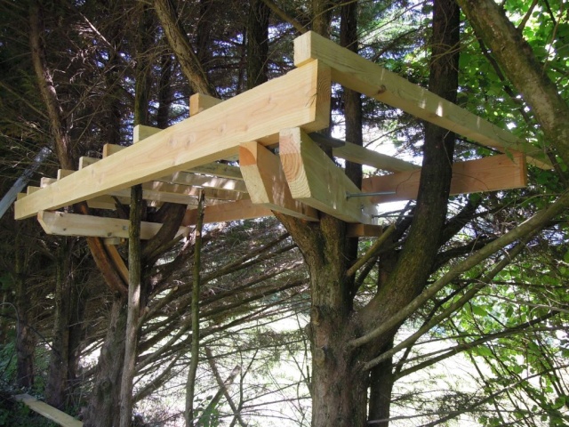

En ce qui me concerne, j'avais en bas de mon terrain une haie d'une dizaine de gros cyprès (8 à 10m de haut). Ne sachant pas trop quoi en faire, et mes 2 enfants me demandant tout le temps de grimper dans le cerisier, j'ai donc pensé à une cabane perchée entre 2 arbres. J'ai donc pris les 2 plus gros cyprès qui s'y prêtaient le mieux, et c'est parti. Après 4 à 5 jours de boulot étalés sur 3 WE, la cabane est à peu près finie.
- surface de 4x2m
- hauteur plancher: 2,5m

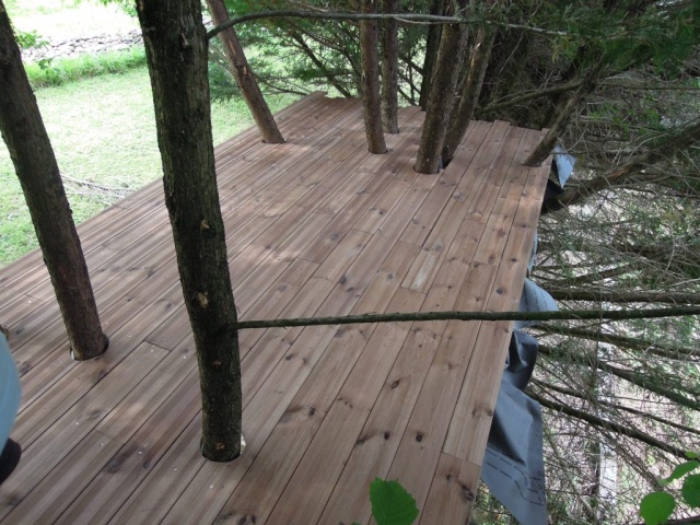

- charpente en bastaings de 6x18cm et chevrons de 6x8cm. Plancher en lame de terrasse (pin autoclave 120x21x2400m). Barrières avec des anciennes lambourdes en 4x6 que j'avais.
Jour 1:
Jour 3:

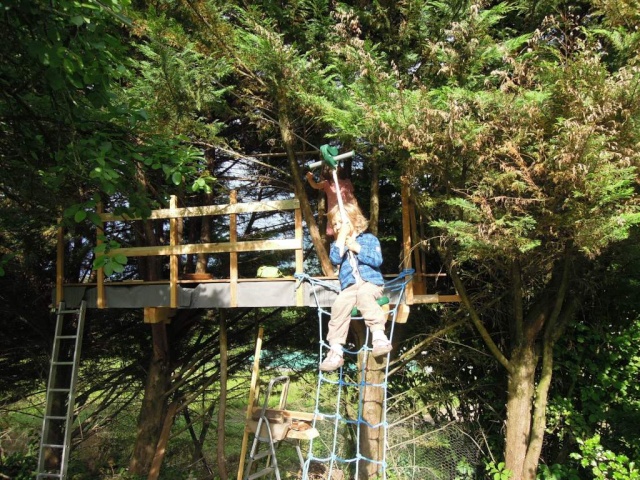

Jour 5 :D avec la touche finale, une tyrolienne pour descendre de la cabane:
Mais maintenant, les petits veulent une maisonnette dessus, donc je vais m'y coller...

extra avec la tyrolienne , j'ai la même chose chez moi et ils s'éclatent autant qu'ils peuvent .
prenez soin de vous et bienvenue
