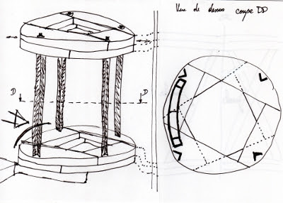

Bonjour, à tous j'ai un problème, je ne sais pas comment faire, je vous expose mon problème :
Mon projet est composé de 3 cabanes : cabane 1 la rectangulaire, la 2 hexagonale, la 3ième ronde. Mon problème concerne la ronde.
J'ai relié les deux structure ronde par de la cornière de 45 mm et de 135 cm de long. j'ai soudé aux extrémités de ces dernières des tiges filetés de 12 qui viennent traverser de part en part les structures ronde en 4 points chacune. J'ai résolu le problème de la force de traction, mais je trouve que la structure du haut "branle" quand j'essaie de la faire bouger.
Les ""murs" seront en volige de 16 mm d'épaisseur, clouées sur les 2 structures.
Ma question : est-ce que le fait de mettre mes voliges va suffire à stabiliser la structure du haut qui sera surmonté de la charpente (40° de pente) et couverture en chaume (paille de blé)? Ou est-ce qu'il vaut mieux assurer le coup en renforçant le tout avec une ou deux diagonales en chevrons, ou un ou deux X en chevrons?
mais le problème qui se pose, je ne veux pas que cette diagonale ou X me fasse perdre trop de place dans la cabane, il faudrait alors pour ça que je leur donne la courbure du périmètre de la cabane..., et la mise en place d'un tel dispositif va me faire perdre un emplacement où mettre une ouverture pour faire rentrer la lumière.
Ci dessous une vue de dessus avec 2 X, pour tout bloquer sur deux axes.
Qu'en pensez-vous?

Tu aurais du souder de grandes embases (rondelles d'environ 10cm de diamètre) aux extrémités de chaque cornière.
Mais même sans cela, dès l'instant où tu auras vissé tes voliges sur les flancs des "ronds", l'ensemble va être aussi rigide qu'un tonneau. :eek:

Ah ben oui, la voilà ma solution ! Là pour le coup, j’suis passé à côté ! Des bouts de fer plats (de 10-15 cm ) percés pour laisser passer ma tige fileté et soudés au bout de mes cornières. Si j’arrive à me motiver pour déposer la structure ronde du haut (avec de l’aide), je pourrais faire ça !
Mais si tu penses que ça peut se tenir comme ça, avec la volige clouée en plusieurs points sur les structures rondes, ça se tente.
En tout cas merci beaucoup pennan.

Quand quelque chose "branle", il faut voir la base, c'est ça qui est "mal" fixé au socle.
Avec quelques équerres en bas, et sur la partie identique du toit, ça ne devrait plus pivoter du tout.
Si les barres sont trop fines et qu'elle fléchissent sur la partie du milieu, il faudra alors les relier entre elles horizontalement pour les rigidifier. c'est ce que j'aurai fait je pense. ;)

Les barres sont « fines » , mais je m’inquiète pas pour elles : c’est de la cornière de 45, elles vont pas plier d’abord. Elles sont très bien fixées aux structures, mais comme me l’a fait remarquer pennan, c’est l’embase des cornières qui n’est pas assez importante. La solution serait comme tu le dis des équerres (plaques soudées perpendiculaires aux cornières à chaque extrémité).
