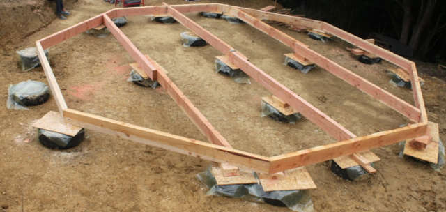

Pour le sol, j'avais pensé monter mon plancher sur des pilotis pneus+gravier pour bien laisser une bonne lame d'air en dessous et surélever au cas où (rivière).

oui parfait les pneus et graviers . aprés le madrier c'est une histoire de goût .

le sol est important, tu devrais le faire en premier et t'en servir de support pour les murs.
Comme tu le disais posé sur des pneus collé gravier et ciment portland(mélange sec) et tassé.
chévrons et plancher.

et le mieux en laissant au dessous une belle lame d'air, isoler entre les chevrons ton plancher.
et comme sur cette image, finition inusable en OSB(simple rapide et encore moins chére), un coup de vitrificateur polyuréthane blanchon et le tour est joué pour des années sans grand entretien, j'ai fait des centaines de métres carrés comme cela.
